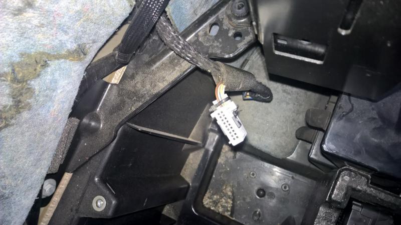

BOnjour à tous, ci joint la photo , qui je pense c'est la connection entre le BSI et le calculateur, j ai raison? :)
Ah ok , je me posais la question du faisceau des radars avant , bon ben c'est déjà une bonne chose :)
c'est bien ce qui me semblait....
y'a plus qu'a trouver la prise(acheter) et tirer les fils a travers la voiture, trouver les pinouilles qui vont bien ETC...
