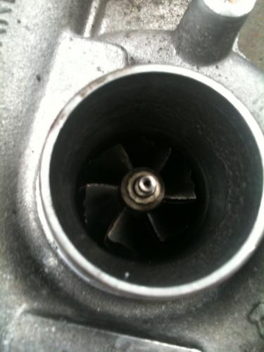

tu n'as pas eu une consommation d'eau car moi la casse du turbo c'es faite juste après la fuite de l'échangeur air eau ?
En tout j'ai eu une facture de environ 2700 euros y compris l'echangeur air eau .
turbo avec tout les joints ,echangeur air air( moi je l'ai fais mais c'etais pas obligé car il pissé l'huile) tuyau de graissage, vidange complete (huile et LDR), filtre a air ,filtre a huile, remplissage du réservoir de cérine avec régénération du FAP et puis je pense que c'est tout mais je te mettrai tout les détails avec les tarifs des pièces le plus vite possible
c'est sur la facture et lourde mais je repart sur une garantie moteur d'un an si j'ai un probleme (facture faisant fois)
j'aurai pus faire les réparations moi meme mais je manque de temps et en plus si tu fais les répations toi meme et que tu as un probleme de turbo il faudra que tu redémmonte tout seul et renvoyer la bete en réparation .(ce qui veux dire encore plus de voiture)
