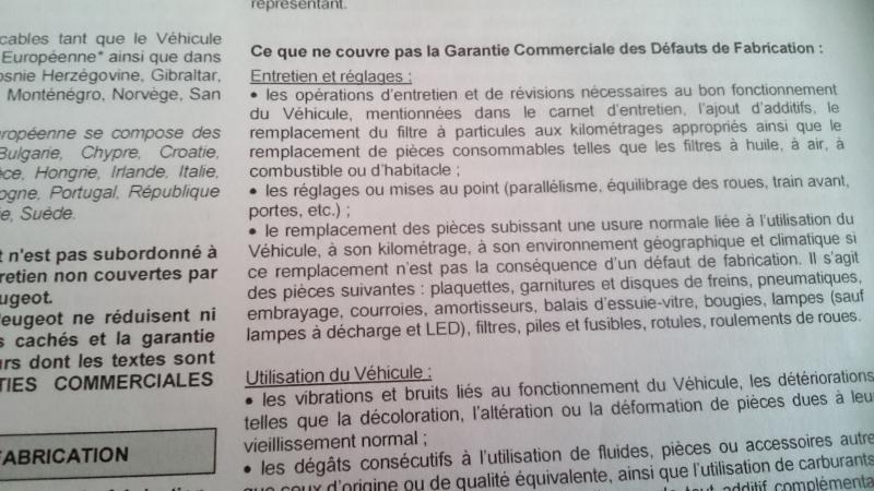

Je viens de voir ceci sur ma garantie peugeot 2008, comme quoi sauf mauvaise interprétation de ma part,que les ampoules leds sont garanties
Le hic,il faut que la voiture soit immatriculée et circule dans la communauté européenne
Est qu'il y a des personnes qui sont d'accord avec mon analyse (je ne mords pas)
Voir l'extrait de ma garantie en photo juste au dessus du paragraphe " utilisation du véhicule"
Cordialement

Bien vu - Merci.
Et oui, vous avez de la chance en Europe
Je viens aussi de voir cela, a étudier de près,cela concerne la garantie à l'étranger

Les garanties PEUGEOT s'appliquent dans toute l'Union Européenne et dans quinze autres pays ou territoires. Elle comprend le remplacement ou la remise en état des pièces de votre véhicule reconnues défectueuses, qu'elles soient mécaniques, électriques, hydrauliques ou électroniques.
La garantie PEUGEOT ne prend pas en charge les pièces d'usure, les frais liés à l'entretien périodique de votre véhicule ou l'achat d'accessoires.
Les leds oui à première vue
Dans les autres pays aussi

Je vous confirme la prise totale par la garantie constructeur de la défaillance du feu arrière LED pièce et main d'oeuvre.
Le changement du feu demande beaucoup de doigté et de métier.
Au garage ,deux mécaniciens ont agi de concert pour enlever et remettre la garniture intérieure du hayon.
Cordialement
Cordialement
http://www.forum-peugeot.com/static/mesimages/99550/DSC0317.jpg
Ça c'est vrai pour les voitures achetées en Europe, lui sa garantie est valable dans le pays où il l'a acheté.
