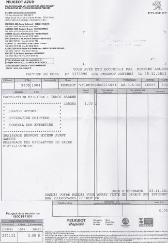

bonsoir à tous .
douneut !! bon! y a aucun prix à donner vu que sur mon véhicule, il n'y a eu que de la bidouille de fait !! 40 mn pour tout faire , c'est dire !! :ange:
graissage support moteur gauche :???: j'ai jamais entendu de bruit à l' avant gauche !!
resserage des biellettes de barre stabilisatrice :???: c'est la premiere fois que j'entend ça sur une voiture depuis 36 ans que je conduis !! mais admettons !! on est bien chez peugeot :D je subodore que c'était ça le cloc cloc !!
ah! aussi !!! faut pas se fier au lavage offert, c'est imprimé sur chaque feuille , mais pas fait obligatoirement, c'était mon cas !!
merci pour les infos, ce sont toujours des pistes bonnes à prendre pour "aider" mon concessionaire à dépister et réparer le problème, qu'avec un peu de (mal)chance, il connaitra déjà
