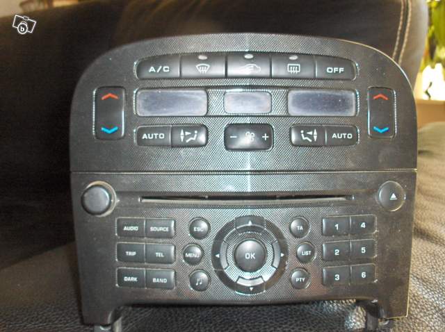

salut j'aimerai savoir si c'est rt1 rt2 rt3 cette autoradio? merci

je pense m'être le rd4 dans ma 607 de 2001 !!
on me dit que sa passe pas mais suis buter alors je vais essayer !!
ok je vais quand même essayer !!l
Salut classe607,
Moi aussi je te confirme que tu ne pourras pas l'installer, pour la bonne et simple raison que ton architecture multiplexée est en VAN et que le RD4 a besoin d'une architecture en CAN ;)

Et non il n'y a pas moyen de changer cela, "VAN" et "CAN" sont deux protocoles servant à communiquer avec ton BSI , c'est ce que l'on appel le "multiplexage" et n'ont pas la même architecture, donc ne sont pas compatible entre eux, c'est triste mais c'est comme ça !! :sarcastic:

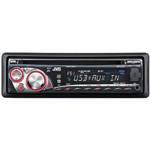

voila je viens remplacer mon lecteur cassette de 607 par se petit lecteur cd JVC-kd351
(pas très esthétique)
mais c'est en attende d'installer un lecteur cd de chez 607.
le branchement c'est fait tout seule.
alors si on peut brancher cette autoradio JVC je reste buté sur la possibilité d'installer un lecteur cd 607!!

C'est vrai que tu es un tout petit peu buté :D , tu ne serais-pas breton des fois ? :lol: :lol: , sinon, trêve de plaisanterie, si c'est vrai que tu peux effectivement installer n'importe quel auto-radio CD classique, avec toute fois une très mauvaise intégration dans la planche de bord central, à cause qu'il n'existe-pas pour la 607 de support adéquate et surtout aucune possibilité de le piloter par les commandes au volant, il en va tout autrement pour la pose d'un auto-radio CD d'origine 607, pour la simple et bonne raison qu'il n'en existe-pas pour la 607 Phase I et surtout fonctionnant avec un bus "VAN", car le lecteur CD en façade sur la 607 n'est apparu qu'à partir de la phase II :sarcastic: , par contre ce qui est tout à fait possible de faire dans ton cas, c'est de brancher sur ton ancien lecteur cassette, un changeur CD qui lui sera pilotable depuis les commandes au volant, mais je préfère te prévenir que cela va te couter bonbon si tu opte pour celui de Peugeot, et puis il faudra aussi penser à faire activer le port pilotant le changeur par ton garagiste ! ;)
