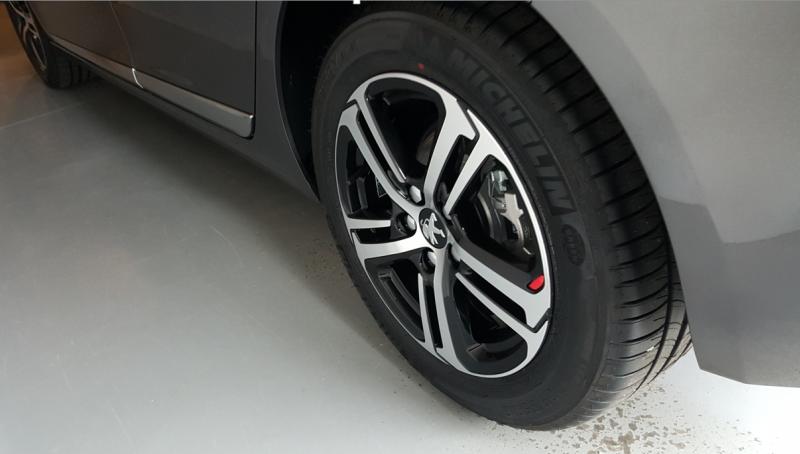

Lors de la livraison de ma 308 début 3/2016, j'ai demandé le changement de jantes (en accessoires) par celles qui figurent en photo.
Elles sont disponibles en 16 et 17' et sont vendues sur le site de Peugeot accessoires.
http://www.accessoires-peugeot-midiauto.com/
Mais j'ai préféré négocier le prix avec mon CC, donc remise importante sur les jantes et pas de facturation pour le montage des pneus et l'équilibrage.
Nettoyage très facile.
http://www.forum-peugeot.com/static/mesimages/97107/jantes308.png
Elles sont effectivement très sympa les jantes de la Ligne S :)
