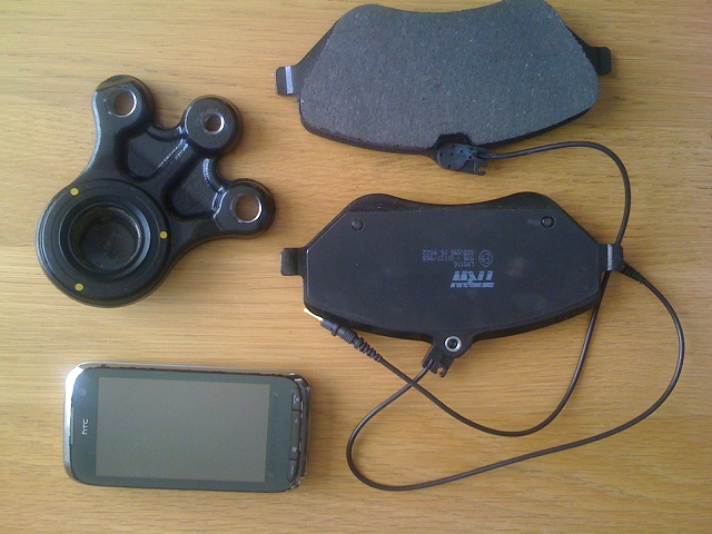

2 des 4 plaquettes, c'est gros des doubles pistons
et les fameuses rotules Moog marqué SKF (les memes que celle d'origine)
