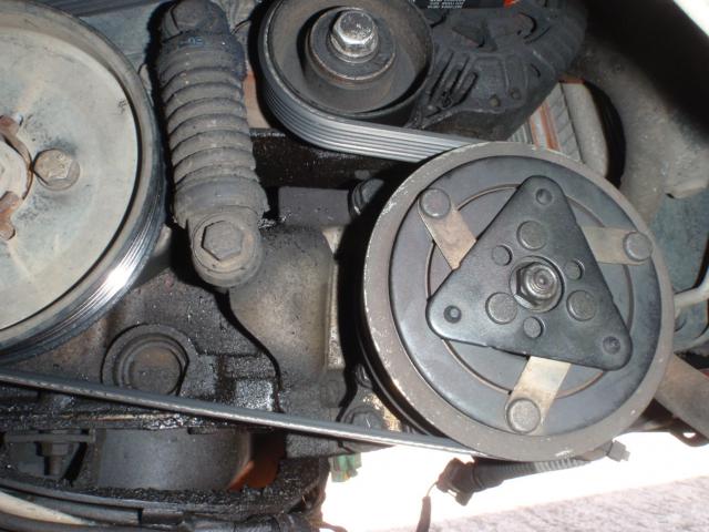

Pouvez vous me dire où se situe le galet tendeur et le galet enrouleur sur cette photo:
http://www.forum-peugeot.com/static/mesimages/65586/PB080010.jpg

Merci pour ta réponse, c'est sympa.
Je demande cela car j'ai changé la courroie d'accesoire mais j'ai toujours un bruit de grincement au démarrage qui dure pendant 5 à 6 km et après plus rien.
faux sur la photo, c'est le galet enrouleur que l'on voit puisque la courroie fait quasiment tout le tour, le tendeur lui est plus haut
206 1,4 litre, essence, 75 ch, XR , avec climatisation et direction assistée, année 2001.
En cherchant un peu dans la revue technique... je te l'avais suggéré dans mon premier commentaire...
tu vas sur la rta 377, puis sur Moteur TU, et tu descends jusqu'à la page 12 et là... tu as le dessin avec toutes les explications demandées...
