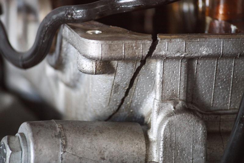

Je posséde une 308 vti 1.6l d'avril 2008 et je viens de casser la chaine de distribution , la voiture a 124000 kms.
Questions : Cela est il normal ???
Dois-je faire un dossier chez Peugeot pour une participation aux frais ???
Par avance merci pour vos conseils

N 'y connaissant rien en mécanique , j'ai juste vu que la culasse était fendue ...

En fait ce n'est pas la chaine qui est cassée mais il me faut changer le moteur . des tuyaux pour en trouver un d'occasion ???

En fait c'est le boulon qui tient le pignon de l'axe de l'arbre à cames.
Prix de la réparation : 1629 euro .Moteur + main d'oeuvre

Il est sans doute possible de ne changer que la culasse, en occasion, et ce serait beaucoup moins cher.

C'est la vis du pignon d'arbre à cames qui à cassée , elle a une drôle de tête la vis le diamètre à l'air plus fin à l'endroit de la cassure.

Oui,peut être un défaut de fabrication !! pourtant on dirait bien qu'elle a une forme spéciale.elle est creuse ça ressemble plus à un tube qu'à une vis......
Un serrage excessif qui a entrainé une rupture . quoique ?? :ange:
Mauvaise qualité ?? vas t'en sa voir.... :sarcastic:

J'ai plus l'impression que la vis ai tourné sur elle même avant de rompre. Peut être justement un peu trop serrée?
