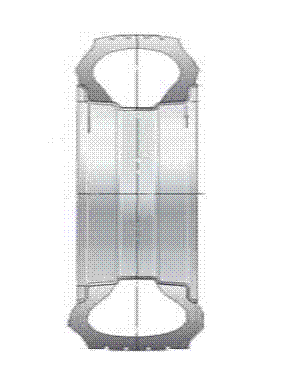

La bonne technique pour un équilibrage? Il n'y en a qu'une, trouver le garage qui a le bon matériel et quelqu'un qui sait s'en servir... On trouve encore des enseignes spécialisées qui posent des plombs clipsés sur le bord de la jante au lieu des plombs collés :???: . Et comme le dit Ced il faut bien 2 mesures sur chaque roue avec un résultat égal à zéro à chaque fois ( ne pas se contenter d'un résultat à 5g avec le gars qui déclare, "c'est bon comme ça" ).
En effet si sur une jante étroite un seul plomb placé au centre de la jante suffit pour l'équilibrage puisque la jante se comporte ainsi :
sur une jante large comme le mouvement de désiquilibre se traduit par ce mouvement il faut bien deux plombs placés à chaque bord de la jante.
http://www.forum-peugeot.com/static/mesimages/8454/00.gif
http://www.forum-peugeot.com/static/mesimages/8454/0a+.gif
Il faut obligatoirement placer deux plombs sur la jante pour des jantes larges ???
