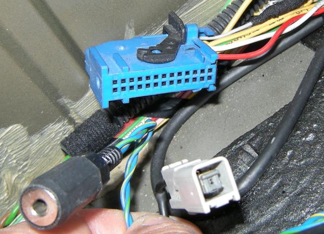

bonsoir a tous,
j'ai démonté la partie dans le coffre ou ce trouve mon chargeur cd , gps et dvd. pour branché un autre écran sur mon lecteur dvd.
et dans tous les fils,j'ai trouver trois fiche qui ne son connecté a rien.et je me demande a quoi elle devrai être relier.j'ai essayé de suivre les fils et il parte dans la tresse de fils de l’ampli qui repart vers l'habitacle.
si quelqu'un a une idée ?
j'ai une 607 2.2 hdi auto pack de 2002 avec toutes les option fonctionnel ,d’où mon interrogation ?

Avec le connecteur 26 voies bleu, je suppose un GPS monochrome Siemens, donc un écran C
pour mon gps, j'ai un gps vdo avec écran couleur fixé au dessus de ma ventilation(installation peugeot).
il ont peut être désinstallée le monochrome pour mettre celui que j'ai ?
c'est possible ou ta voiture est une intermédiaire et à le faisceau pour les deux montages
-prise bleu: pour le lecteur gps monochrome (blanche pour un couleur)
-la peite prise blanche ou grise : prise antenne gps
-prise jack alors la bonne idee????
Je savais plus pour le GPS couleur, et quand il a répondu qu'il avait un GPS couleur, je me suis demandé si finalement c'était pas le même connecteur dans les deux cas...
Oui, branché sur le calculateur GPS.
Ça, c'est du fait maison, PSA n'utilise pas de jack. Donc ça peut être à peu près n'importe quoi, il faudrait demander à celui qui a fait l'installation de cette prise...
J'avais lu un peu vite, je viens de comprendre... Oui, manifestement, ta voiture était équipée à l'origine avec un GPS monochrome, remplacé ensuite par un modèle couleur, et il reste le faisceau du monochrome. Si tu donnes ton numéro de série (commence par VF3... sur la carte grise), on devrait pouvoir confirmer quel était l'équipement d'origine.

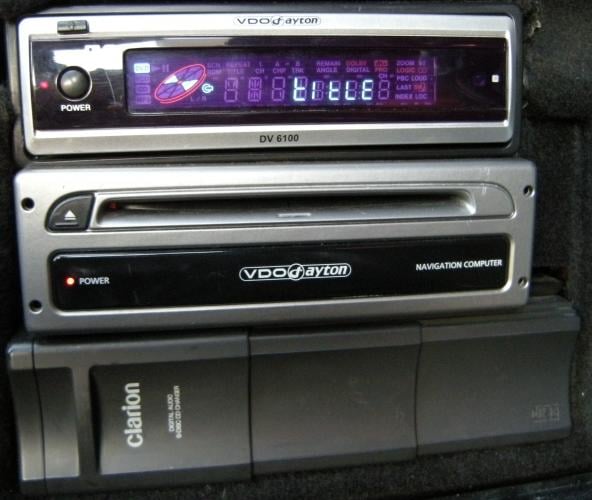

607_Obsidien , voila mon lecteur dvd arrière.j'avais même la tv mais je l'ai enlevé je regarder jamais.

salut,
pour mon installation de base,j'ai en premier mon gps vdo dayton qui dirige tous + une interface vdo mi2200 +mon lecteur dvd vdo dv6100+récepteur tv5100 (que je viens d'enlevé).
+trois écran un avant deux arrière.
mon gps et l'interface multimédia sont géré par la même télécommande.+une télécommande pour le dvd.
sur l’écran avant je peu basculer du gps au dvd avec la télécommande.
les deux écrans arrière sont directement branché sur le lecteur dvd.
