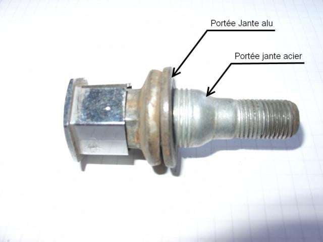

Sur ma 605, pour les roues neige, j'ai quand même acheté, chez FV, des boulons prévus pour jante acier. Pour connaitre la longueur, il suffit de mesurer la longueur filetée + la longueur lisse sous le cone ( à vérifier sur roue galette). L'idéal est de prendre un modèle sur la 407 et d'aller au magasin FV.
attention les goujons peugeot sont plats et pas coniques !!
Les boulons sont plats ET coniques pour être utilisés avec les jantes alu et la roue galette ( ou des jantes acier ).
Sur jante acier, je préfère nettement les boulons coniques.

les miennes sont comme ça:
il n'y a pas d'epaulement aussi prononcé que sur ta photo, c'est juste une absence de filetage afin d'éviter que l'on serre trop fort les roues. et les ecrous antivol sont par contre réguliers.
Cela ressemble fort à des boulons de roues de 605 qui a une roue de secours ( en acier) spéciale avec sièges plats renforcés ( plus épais).
Comment sont les empreintes de ta roue galette ? sièges coniques ou plats renforcés ?
