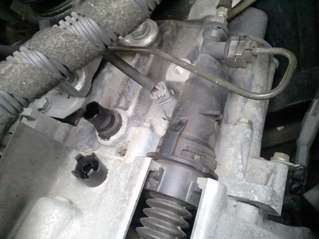

bonjour je voudrais savoir avant de vidanger ma boite met jai une fuite et je pense que ca vient de la voir la photos merci au bout du tourne vis en cu de boite
je vois pas trop de fuite moi [:chris34:1] , certe c'est un peu gras mais pas plus que ça, ou alors on voit mal, ;)

bonjour c une 2.2 hdi 10/2002 et oui certe c plus gras que de fuite mais je nes pas de fuite au niveau des sortie de l arbrejai de lhuile derriere la boite par le bouchon de vidange je ne vois pas trop dous cella peu venir a moin que jai zaper un joint merci

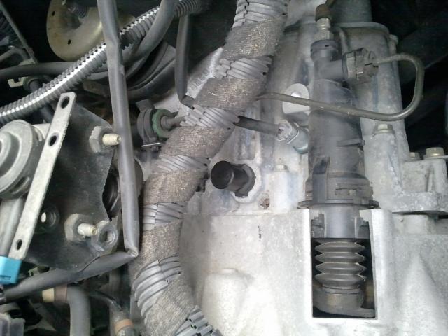

bonjour j ai regarder au niveau de la boite et jai le capteur de recul qui nest pas comme sur la doc je vous la photos le bouchon noir ? merci

bonjour j ai regarder au niveau de la boite et jai le capteur de recul qui nest pas comme sur la doc je vous la photos le bouchon noir ? mercihttp://www.forum-peugeot.com/static/mesimages/64966/2012-05-10 10.21.08.jpg
Je ne voudrais-pas dire de bêtises, mais je crois bien que le contacteur de recul, c'est la fiche grise qui est à coté du truc noir ;)

Tu crois? je pensais bêtement que le contacteur de feu de recul était au niveau du levier de vitesse. J'aurais plus pensé à la prise compteur.
Mais bon j'en sais rien, j'ai jamais démonté....
Ben c'est simplement une idée que j'avance, étant donné que moi j'ai une BVA :whistle: ;)
607_Obsidien
Bon ben je viens de regarder sur ma RTA et apparemment c'est bien la fiche grise que j'indiquais plus haut ;)
607_Obsidien
En générale la prise tachymètre (Compteur) se situe au niveau du différentiel.
bonjour la fiche grise c pour les feux de recule met le bouchon ? c net pas indiquer sur la rta :pt1cable:
