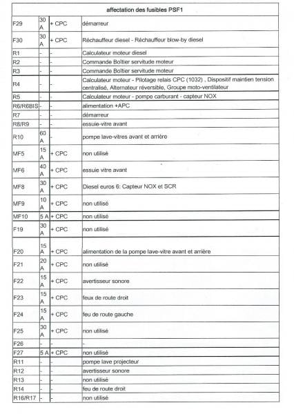

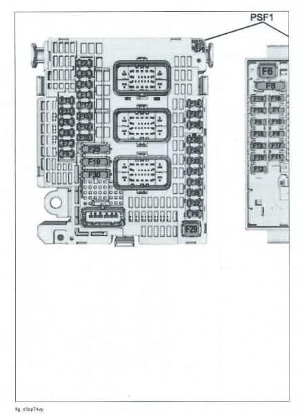

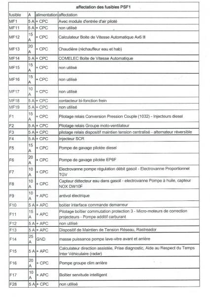

Identifications des Fusibles
Oui y'a aussi vision tete haute.
A mon avis, ça c'est le descriptif du 3008 I qui avait et l'ath et la BMP.
:jap:
http://www.forum-peugeot.com/forum-peugeot/peugeot-3008/nouveautes/manuel-bord-sujet_36_3.htm#t33670
ulysse merci pour ta recherche . ;)
Merci surtout à thelonious qui à l'époque, avait édité ces photos pour 3008 I, mais je doute que ça corresponde pour 3008 II (je n'ai pas vérifié... ) :jap:
Quelle est la signification de +CPC?
Après avoir fait chauffer Gogol, il semblerait que ce soit le Commutateur de Puissance Centralisé qui lui-même se trouve dans le BPGA (sic) :heink:
Tu vas dire qu'est ce que le BPGA ? et bien c'est le Boitier de Protection et de Gestion des Alimentations :ouch:
Bref toutes ces petites choses se trouvent dans le compartiment moteur, et il paraîtrait même que la gentille marmotte qui gère tout ça, refuse de faire démarrer ta voiture si l'un de ces éléments est HS. :whistle:
Des mecs experts en Peugeot qui passeront par là, t'en diront surement + :jap:
