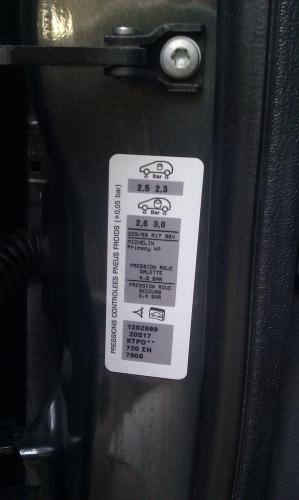

Je ne crois pas qu'il y ai toutes les montes homologuées dans la porte : sur ma Saab, j'avais un certificat de conformité (ou homologuation) ... je sais plus comment c'était écrit. Il y avait bien toutes les montes homologuées pour ma voiture. Ca n'aurait pas tenu sur la porte d'ailleurs :lol:
Sur la porte (la boite à gants, ne l'occurance) il n'y a avait que la monte d'origine. Ce ne sert qu'a indiquer les dimensions, caractéristiques et pressions.
D'ailleurs la marque des pneus d'origine est souvent indiquée aussi. Et, sauf exeptions (Porsche, Bugatti ...), il n'est pas interdit de monter des pneus d'une autre marque ... de même caractéristique :whistle:

C'est simple, sur le document, il y a les différentes montes possibles... puisque le développement est identique!
Le monsieur de chez Peugeot à bien répondu à dlan; il n'y a que deux modèles de pneus homologués pour son véhicule, même taille mais indice de vitesse différents...
Quand au développement d'un véhicule, cela implique de nombreuses versions des carracéristiques différentes... Et donc de nombreuses homologations...
Il suffit de regarder, dans le tarif Peugeot en ligne; chaque modéle est affecté d'un 'type mine': par exemple, La 3008 2,0L HDi FAP BVM6 féline est du type 0URHE8 et la même en Allure est du type 0URHE8/1. Ca m'étonnerais que ce soit à cause des sièges cuir.... Par compte leur taux d'émission de CO2 est différent (139 contre 142 g/km), avec un malus de 200€ pour la féline et rien pour la 'Allure' et la les pneus y sont certainement pour quelque chose...
Y'a bien qu'une taille, si j'arrive à lire :whistle: Pour autant tu peux mettre du 18'' ou des Conti à la place des Michelin ...
L'homologation du véhicule à été effectuée avec des jantes en 17" et des pneus primacy.
Le reste c'est toi qui apporte une modification au véhicule en changeant la taille ou le type de pneumatique... Si l'expert est tatillon nul doute qu'il te renverra devant le manufacturier pour apporter preuve que ta modification n'est pas la cause de l'accident...
Par ailleurs le pneu est en 98V soit un poids de 750kg pour une vitesse de 240km/h, et pour autant ce n'est pas parceque ma 3008 ne dépassera jamais les 200km/h que je vais rabaisser le coefficient à H, voir U ou T !
