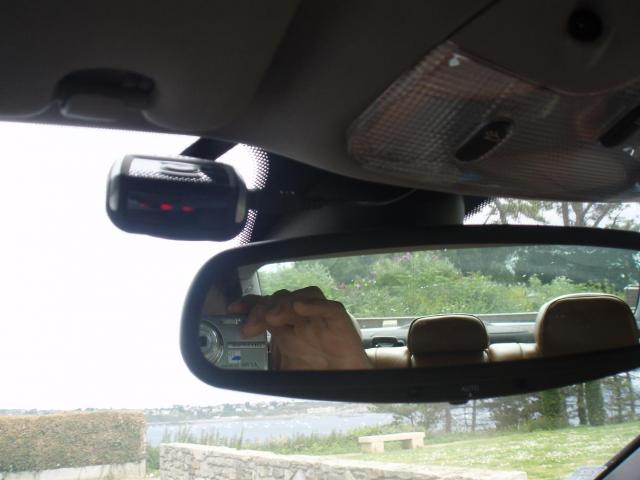

Et bien moi pour mon avertisseur de radar, un "Alerte GPS G320", je n'ai pas de problème de réception, et pourtant il est simplement posé au centre de ma planche de bord et comme ce dernier est équipé d'une batterie rechargeable, pas besoin de fil qui va jusqu'à l'allume cigare, sauf si bien sûr je dois l'utiliser plusieurs heures d'affilées, auquel cas je le rebranche juste le temps qu'il se recharge :) ;)
607_Obsidien
bas moi j'ai integré un g200,quand je demarre il se met en route tout seul :D

http://www.forum-peugeot.com/mesimages/22104/6074 003.jpg3..jpg
C'est celui que j'avais au début, et effectivement avec celui-ci j'avais du mal à l'initialiser au démarrage lorsqu'il prônait au milieu de mon tableau de bord, j'avais donc l'intention de l'installer au même endroit que toi, mais au bout de quinze jours d'utilisation, il est tombé en rade sans explication, c'était quand j'avais voulu lui faire une petite mise à jour :cry:
