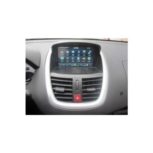

Merci pour les réponses! C'était juste pour voir si cette autoradio prévus pour 207 pouvait prendre place ;)
http://www.forum-peugeot.com/static/mesimages/45414/32-101-thickbox.jpg
impossible, pas assez de place !
regardes :
c'est tout pitit, pitit ;)
Enfin quand j'écris impossible, c'est avec les éléments en place, par contre, si l'envie de prend, il se pourrait qu'en changeant quelques éléments, tu puisses le faire !

d'accord avec toi pour le manque de place,mais dans la 207 aussi et je pense que le support ou vien l'écran est une pièce rapporté fait pour ça
mais bon tu as peu être raison fp. ;)
Si c'est possible!!! Il faut juste acheter une casquette de planche de bord de RT3/RT4 de 207 qui s'adapte tres bien.
Sur le forum quelqu'un a installé un RT3 sur sa 206+.

Donc après demande chez Canbuscenter
Les planches de bord sont identiques! ;)
Plusieurs modèles en vente
Celui sité plus haut.
Un modèle double din.
Et celui la qui est pas mal aussi :whistle:
Attention la 206+ est VAN et non CAN. Un double DIN ne rentrera pas dans ta 206 qui est simple DIN contrairement à la 207.
La planche de bord a le meme designe mais n'est pas la MEME. De plus leur autoradio est soit CAN soit VAN et ne peux pas faire les deux... Donc un modele qui marche sur 206+ (VAN) et sur 207 (CAN) ca me parait TRES TRES louche... Il y a pas mal de probleme sur ce genre de site... Je suis quasiment sur que sur 206+

Tableau de bord de 207
Tableau de bord de 206+
Sur 207: Pas de capteur de température sur la planche de bord, aérateur moins carré, planche de bord plus large...
Et je ne parle pas du bas qui est TOTALEMENT différent...
Autant pour moi Atomic_31 :pt1cable:
Tu as raison pour le double din en effet j'ai confondu.
Par contre seul la partie centrale du tableau de bord est identique à celle de la 207!
Et cette écran est monté en conservant la radio d'origine.
Non l'autoradio n'est pas d'origine. La 206+ a un RD3 avec écran déporté. Aucune 206 n'a un autoradio avec écran sur le poste. Apres je me demande si ce système n'utilise pas la casquette standard et c'est juste posé.
Surtout fait attention aux normes du multiplexage. La 206+ est VAN.
De plus je doute que TOUTE la logique soit dans l'écran. Pour moi il faut changer le poste et mettre l'écran.
