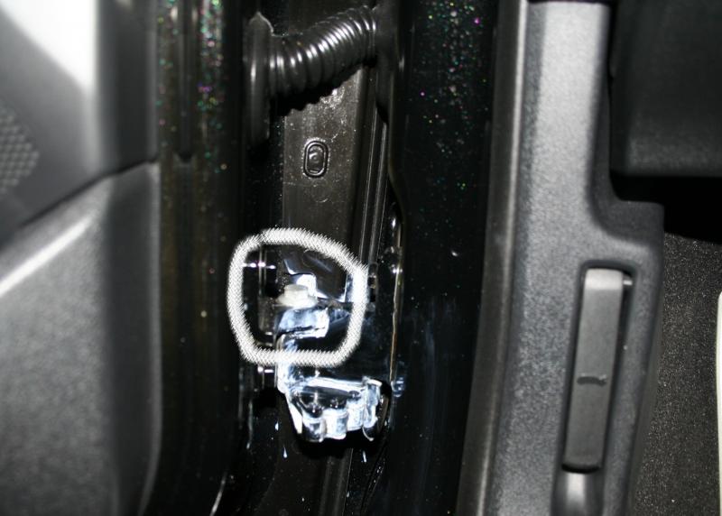

Je rencontre un petit problème avec ma portière coté conducteur la portière à l’ouverture a forcer légèrement sur les charnières (vent) résultat elle s’affaisse un peu .Quant la porte est ouverte de 5 cm il y a un petit jeu en poussant la porte du bas vers le haut que je n’est pas coté passager quant la portière est plus ouverte plus de jeu y a t'il un réglage possible ?

Tu as vérifier le serrage des vis sur les charnières !?
Sur la 207cc de femme cela s'était desséré deux fois en 6 ans....
:coucou: Non je vais vérifier dès que j'aurai un moment Merci du conseil et bonne fête de fin d’année
:coucou: Tout est rentré dans l’ordre en serrant ce boulon j'aurai jamais cru que ça pouvait se desserrer merci bilou69 :bounce:
