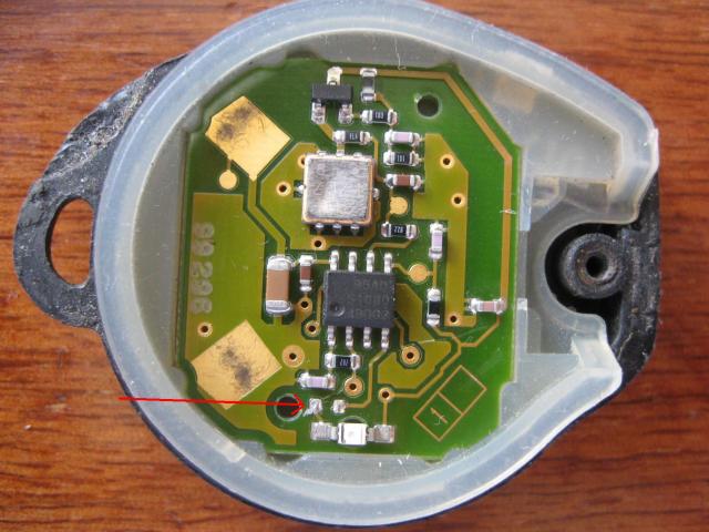

par une mauvaise manipulation lors du remplacement de la pile , j'ai arraché un composant.
le probleme est que je ne l'ai pas retrouver et peugeot me demande 120€ pour le remplacement de cle.
il y aurait t'il une bonne ame pour me prendre une photo de ce composant sur ca cle ou de me dire ce qui est marqué dessus, j'arriverai après a me debrouiller.
je joint la photo de le carte ou il manque le comsant
merci d'avance

je joint la photo de le carte ou il manque le composant

En attendant que les Amis du forum postent, as-tu testé une ou plusieurs casses pour avoir juste la télécommande, en précisant bien sa forme ?
Parce que le composant qui manque, risque d'être difficile à trouver et à identifier !
Alors qu'en trouvant la même télécommande, tu dessoudes très précautionneusement le composant et hop l'affaire est dans le sac :)
Bonne recherche ;)
je ne suis pas encore aller en casse pour en trouver une , par contre je pense que c'est effectivement une resistance , les chiffres serait dans ce cas noter dessus et la pas de probleme vue que je travaille dans une boite d'electronique en telephonie mobile je n'aurai pas de soucis a me la procurer, par contre si c'est un condo le seul moyen que j'aurai c'est d'avoir une autre clé dans les mains pour faire la mesure.
mais ta solution est tout a fait envisageable et je ni avait pas penser
