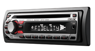

bonjour a tous voila je viens d'acheter un autoradio sony CDX-GT220 je l'ai brancher ce matin avec la fiche iso sur ma 406 tout fonctionne mais il ne tiens les memoires de reglage et de la radio est ce qu'il faut interverser les fils et lesquels surtout car je n'y connait rien.merci d'avance

Va acheter en concession l'adaptateur inverseur de fils... Ca coute 2€ en gros
Ciao
sur les postes récents comme ça le changement est prévu sur la connectique derrière.... c'est notifié sur la doc! ;)
tu vas être déçu par sony.... [:animrallye]
salut il faut juste intervertir le plus permanent avec le plus apres contact j'ai déja eu le probleme sur une 206 bonne chance
salut j'ai inversé le fil rouge et le jaune,ca marche impeccable tout reste en memoire.merci beaucoup
