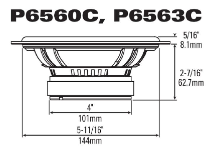

La profondeur de montage des jbl que j'ai acheté fait 63 mm.
Tes "Focaux" font 78mm. Ca passe sans rosace?
