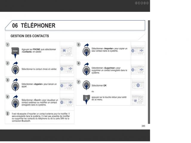

çà y est j'ai compris ENFIN !
pour supprimer il faut passer par : Phone => contacts => répertoire
mais perso je trouve cela pas logique du tout, j'aurais préféré que les contacts téléphoniques et les trajets soient dans deux répertoires différents!
