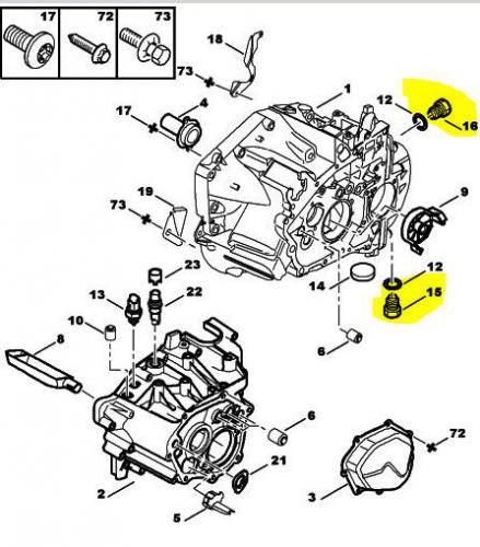

ah je pensais qu'il y avait un bouchon de vidange ,en dessous de la boite ,et remplissage par le desssus. je vais voir ça ce week end .
donnes moi ton t° vin par mp et je te dirai ou sont les bouchons
soit
15: vidange
16: remplissage
soit:
15:vidange
16: remplissage
c'est bizarre, avec la box peugeot, je trouve les 2 types de boites que je t'ai mis.
maintenant, à toi de voir laquelle est la bonne
Heu gege t'es sur pour le remplissage car d'aprés la RTA c'est la ref 22 !!
le 22 c'est le reniflard, tu peux remplir par la, mais tu es obligé de démonter le 16 pour le trop plein, donc si assez accessible, autant remplir par la.
sinon, si tu connais la quantité exacte, tu n'es pas obligé de le démonter
ok! le 22 ou le 16 ,l'huile va au méme endroit de toute façon :lol: . contenance 2.1 lt
le 16 sert de niveau, une fois que l'huile coule par ce trou, c'est que tu es au bon niveau.
pense à vérifier la quantité que tu vides, si il t'en manque de trop, c'est que tu as certainement une fuite.

oui je vais vérifier l'huile vidangée. je vais remplir par le haut. obliger de mettre le véhicule sur 4 chandelles ou pas ?. ou je le fais en mettant 2.2 lts de 75 w80(ça doit déborder ). merçi
une fois que ça déborde par la vis 16, tu la remets, tu es à niveau.

ok! d'aprés la rta ,c'est de la SAE 75w80 API GL5.
vidange de la boite de vitesse ,fait. bonjour la gue... de l'huile. (quand je pense qu'il ya des sois disant mécano pour dire "bah! c'est lubrif :ouch: ier a vie"). j'ai emplis par le 22 sur le schéma ,et j'ai mis 2.3lts d'huile 75w80. les bidons de 1lt castrol ,vont bien car ils ont un bec verseur ,c'est plus pratique pour le remplissage. ( quand je te dis que le moteur est crade :( c'est la prochaine étape ) .

si tu n'arrives pas à l'enlever, tu vidanges ta boite et tu remets la quantité indiquée par la rta par le reniflard, beaucoup de boites se remplissent comme ça, mais va s'y doucement car ça a tendance à faire des "blops blops" quand l'air ressort
je m'etais fabriqué un outil en soudant 2 ecrous ensemble pour les prendre aves une clé a cliquet...
donner un coup de marteau sec dessus pour decoller les filets, ca aide bien car c'est bien serré....

Sur la RTA ils disent de vidanger par le rep15 bouchon et de remplir par le reniflard rep22
il y a 2 type de boite 6 vitesses
la ml6c pour les moteur 136cv
la ml6c Renforcée pour les moteurs 170cv
de plus il y a 2 types de carter boite
un lisse et un avec ailettes
le carter de pignonnerie et équipé d'ailettes pour l'amélioration de la lubrification et l'abaissement de la t° d'huile
le volume d'huile et différent selon le model du carter boite….
Type d'huile: SAE 75W80
Apres vidange:
il faut remplir 2.6l d'huile dans un carter sans ailettes
il faut remplir 1.9l d'huile dans un carter avec ailettes
Apres intervention sur la boite de vitesse
il faut remplir 2.8l dans un carter sans ailette
il faut remplir 2.2l dans un carter avec ailette
