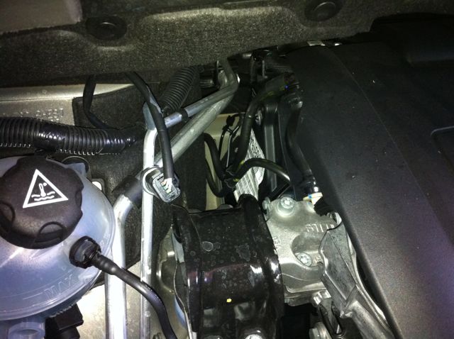

Sur mon véhicule, je ne trouve pas cette étiquette sur le coté gauche du moteur. As tu une photo pour voir l'emplacement de cette étiquette ?

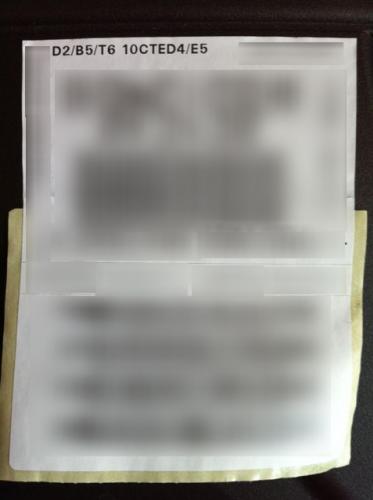

voici la photo de l'emplacement de l'étiquette en haut à gauche du moteur
sur les deux photos c'est bien la même étiquette,
j'ai été obligé de la décoller pour la prendre de plus prêt

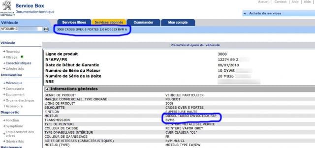

Voici le détail du Service Box Peugeot pour mon 3008 :
te formalise pas , moi aussi quand le vais sur service box avec mon numéro, il me dit que j'ai un 2.0l hdi 163 bvm6 alors que j'ai un 150 cv.
et est-ce qu'il y a comme référence sur l'étiquette code barre en haut à gauche de ton moteur
sous le numéro de série gravé ?
10CTED4 ou 10DTED4 ?

et dans ton screen tu remarquera la référence du document en rouge...

réponse plus haut c'est le box qui décoconne ! tous les 150 dans le servicebox sont identifiés comme des 163 ;)
