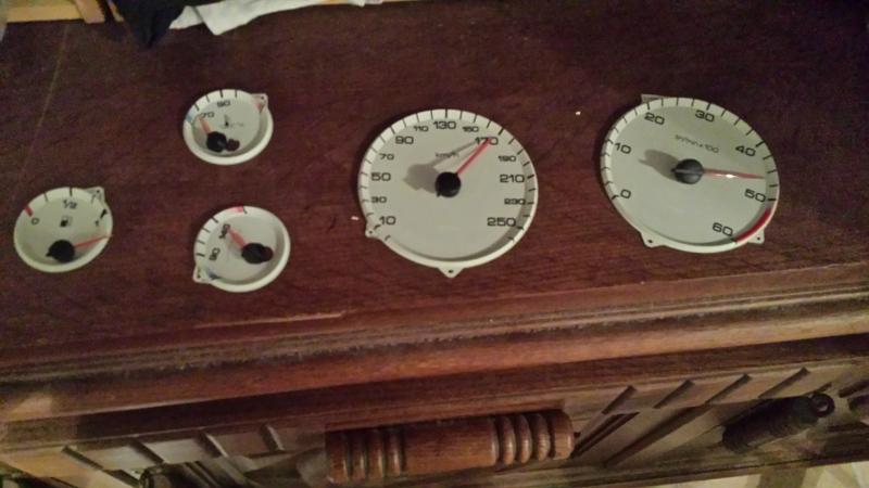

J'ai reçu mon tableau de bord.
J'ai réussi à sortir les fond blanc et les aiguilles.
Effectivement c'est relativement simple.
http://www.forum-peugeot.com/static/mesimages/91512/20160406_233311.jpg
Maintenant je dois démonter celui sur ma voiture.
(philou en fait je pense que je ne vais pas faire appel à tes services du coup ^^)
pas de soucis, tu vois c'est assez simple, et donc si tu veux un eclirage plus clair, il faut poncer au niveau des chiffres l'arriére des fonds :)
