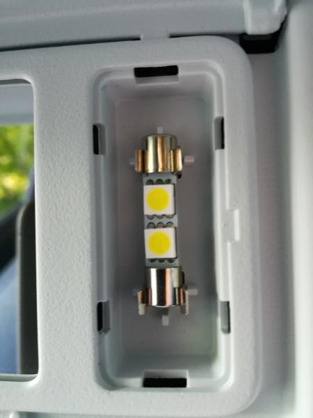

Voici la photo prise ce matin, toute chaude encore... J'ai poussé ma navette slim 29mm vers le haut pour vérifier l'écartement des deux butées (en haut et en bas), il reste tout juste 2 mm, soit un total de 31mm de libre... Pas de souci en profondeur a priori. Les lames serrent fortement l'ampoule, je crains que les deux mm en plus au niveau du diamètre soient un peu de trop, à tester.
Avant de remonter le cache, j'ai eu une idée à la con... tourner les ampoules de 180° pour avoir de l'éclairage indirect et bingo, ça n'éblouit plus...
Tu éblouis maintenant le fond de l'emplacement. Ca va, il ne doit pas trop se plaindre :lol:

Merci, Nickel, on voit bien comme ça oui, effectivement il y a deux butees plastiques, haute et basse, du coup pour la longueur on va pouvoir prendre du 29+- 1mm tranquille.
Pour le diametre, je suis d'accord avec toi, on va meme pas tester en C5W sinon ça va faire du bricolage surtout si tu me dis que ça serre fort. On va rester sur des modèles iso en 6,6mm.
Et ton idée à la con est loin de l'être puisque c'est une super idee même pour choisir son intensité d'éclairage. Du coup ça solutionne pas mal de chose. A chacun de faire pivoter son amouple du coup selon son envie d'eclairage et comme ça je vais rester sur ces modèles là en SMD5050 c'est des basiques pas chères mais pour l'utilisation ça fera largement l'affaire.

Tu pourras faire une photo ampoule allumée avec son couvercle, orientée par devant comme avant et une autre orientee vers le fond en mode "punie au coin" pour voir le résultat ?
Une vue sans les diffuseurs, navette de gauche "punie"
La même avec les diffuseurs, attention, il y a un piège : laquelle est punie ?
Et je vous garantis que ça n'éblouit plus :sol:
