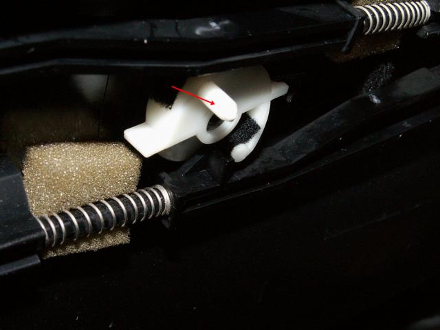

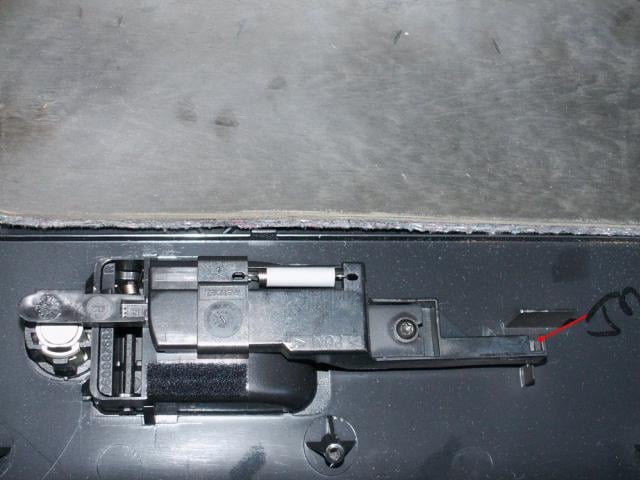

Maintenant c'est la boîte à gants qui me pose problème :(
J'ai donc voulu remettre l'enjoliveur sur la boîte à gants, j'avais remis seulement 2 vis car je me doutais du paquet de pointes :chinois:
Et effectivement impossible de rouvrir la boîte :mad:
J'ai réussi à actionner le mécanisme en passant ma main entre l'enjoliveur et la boîte :pt1cable:
J'ai essayé à plusieurs reprises mais sans succès :(
Là encore j'ai besoin de vous afin de savoir si vous avez une astuce pour ça ;)
Donc comment faire pour réussir à enclencher le bidule dans le truc :confused: :D :lol: :lol:

Bon ça y est ma 405 est enfin remontée :love: :love:
Mais après plus d'1 heure d'agacement afin de pouvoir réussir à réengager correctement le mécanisme :pt1cable:
Donc à tous ceux qui auront un jour besoin de tomber leur boîte à gants pour accéder au moto-réducteur ou au ventilateur, n'enlevez surtout pas l'enjoliveur de la boîte. Il suffit simplement de chasser les 2 goupilles se situant sous la boîte ;)
Si j'avais pris le temps de regarder avant, cela m'aurait fait gagner du temps :whistle:
J'ai même réussi à réutiliser les 2 circlips pour remettre le cache moquette sous la boîte. Non pas pour faire des économies :lol: :lol: mais pour enfin me dire que ça y est c'est totalement fini :D
