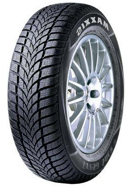

Je vais monter des pneus neige Maxxis en 205/55R16 94 V
107.5 €, sur que ça n'est pas du Michelin, mais ils sont trop cher
:confused: :confused:
