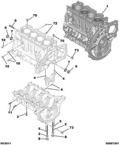

voici une photo d'un carter cylindre (DV6) et l'on vois bien que le vilebrequin ne descend pas plus bas que le demi carter inférieur.

http://www.forum-peugeot.com/static/mesimages/51840/00067361.jpg
En général, ce sont les têtes de bielles qui se baignent... pas le vilo ;)
