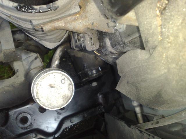

par contre j'oubliais : sarmer de patiente et d'ingenuisité our enlever l'echangeur.ne pas oublier de devisser le collier en dessous de l'echangeur

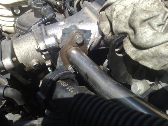

et par la meme occasion j'ai bouché la sortie de la vanne egr

et par la meme occasion j'ai bouché la sortie de la vanne egrhttp://www.forum-peugeot.com/mesimages/20583/27042009168.jpg
........j'ai aussi mis le swirl en position ouvert.
Crois-tu que c'est bien prudent pour la mécanique de condamner la vanne egr et le swirl ?, n'y a t'il pas aussi un risque que ta voiture ne passe-pas l'épreuve du contrôle technique, surtout l'épreuve anti-pollution ? [:chris34:1]

peut etre mais la je suis en phase d'essai on verra ca plus tard ce que sa pourra donner.mais pour l'instand j'ai suivi le tuto de jvelo80 concernant le swirl

comme tu l'as dit : s'armer de patience !!! Mais moi je n'ai pas osé forcé pour sortir à force le bas de l'échangeur (mon expérience m'avait valu des casses en forçant). Mais tu l'as réussi c'est l'essentiel. Y a pu kà faire la même chose pour l'échangeur air-eau et tu retrouveras une brave titine toute pimpante à l'intérieur.
Combien de temps as tu passé en tout ?

par contre j'oubliais : sarmer de patiente et d'ingenuisité our enlever l'echangeur.ne pas oublier de devisser le collier en dessous de l'echangeurhttp://www.forum-peugeot.com/mesimages/20583/27042009164.jpg

@adnguyen j'ai passer environ 1h30 en tout sechage compris.
