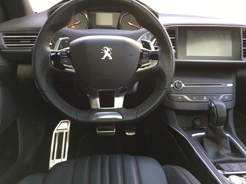

le volant est bien axé sur le siège,ce sont les pédales qui sont décalées verd la droite
à priori non , le volant n'est pas bien axé sur celle de Picard , à moins que ce soit la prise de la photo !!
sur la mienne non , les pédales sont bien à la bonne place . ça se voit sur ma photo d'ailleurs . mais tu es en quoi ? boite auto ou boite manuelle ?
Alors sur la mienne le siège est légèrement désaxé du volant sur la gauche.

Pour l'alignement volant/siège, ça paraît assez clair : centre volant et centre siège sont alignés (ou pas).
Mais pour les pédales, quelles sont les règles de conception ?
Comment déterminer que les pédales sont où ne sont pas à la bonne place ?
Du coup moi aussi je viens de vérifier sur la mienne: pas de souci le volant est bien aligné sur le siège.
Siège décalé sur la gauche pour moi et pas de eat6. Ça se voit clairement. Je crois que certains aiment tellement leur voiture qu'ils en sont devenus aveugles.
Et ce décalage, tu l'as mesuré ?
Combien de mm ?
Soient certains sont aveugles, soient il faut un oeil bionique pour mesurer quelques mm entre 2 parties du véhicule distantes de plusieurs dizaines de centimètres.
Je blaguais, je n'ose imaginer que quelqu'un conduise en étant aveugle. Concernant le décalage je dirais 2 ou 3 cm. Mais c'est vraiment bizarre que certaines soient touchées et pas d'autres. Le pédalier et la finition n'ont pas l'air d'influencer cette différence. L'année de fabrication peut être ? Avril 2014 pour la mienne

Je viens d'aller vérifier la position du siège, et il est clair que sur ma 308 le décalage sur la gauche est évident et visible à loeil nu. (2 cm sans problème) !
Je demandais un peu plus haut si la fixation des glissières sur le chassis avait une possibilité de règlage ?
Les 2 écrous de fixation avant (avec empreinte étoilée) sont chez moi marqués avec un repère de peinture jaune.
Quelqu'un peut-il dire si ces repères sont présents chez eux et s'il s'agit d'un contrôle effectué sur la chaîne, lors du montage ? (Ils n'existent pas côté passager)
Il semblerait qu'il reste une marge de règlage sur le profil fixé au plancher.
Une marque sur une tête de vis qui dépasse sur la pièce vissée sert en principe à vérifier s'il y a desserrage. Si les 2 petits traits ne sont plus alignés, c'est que la vis est deserré (donc perte de couple).
La console centrale empêche clairement de repousser le siège conducteur sur la droite pour le recentrer avec le volant. Le siège touche déjà la console. Je confirme sinon un décalage de 3 cm. Mais bizarrement ça ne gêne en rien mon confort. Je dois être tordu du bon côté. :heink:
Par contre je ne comprends pas comment certaines peuvent présenter cette atypique et d'autres pas. La largeur des sièges est sensiblement la même d'une 308 à une autre et celle de la console centrale en théorie identique.
On peut comparer la largeur de l'espace entre console et flanc droit du siège pour voir. Sur la mienne ça touche (cuir nappa).

Chez moi pas de repère de peinture, mais je constate qu'il y a un jeu important dans la fixation des glissières.
La lumière fait 13 mm de large pour une vis de apparemment 8 (pas facile a mesurer) et l'on voit bien que sur la mienne c'est presque en butée d'un coté. je n'ai pas été voir l'arrière mais cela explique peut être tout simplement que le siège peut être désaxé.

http://www.forum-peugeot.com/static/mesimages/93739/COAXIALITE.jpg
sur la photo, je ne vois pas en quoi est décalé ton siège !! les lignes du siège sont pile poil centrées avec le volant . :(

Pédales volant voiture avec BVA, pédale de frein centrée sur l'axe volant,car en utilisation prolongée d'une BVA on freine du pied droit.
Pour répondre à esta29, le repère de peinture jaune signifie que le couple de serrage des vis est correct. c'est tout
Il doit y avoir un décalage de 1 à 2cm, c'est juste que je suis maniaque XD. On est loin des photos de la 1ère page c'est sûr!
Sur les photos de la première page c'est je pense un effet trompe l'oeil. On se repère à la bande centrale de l'assise du siège qui elle n'est justement pas au centre de l'assise.
