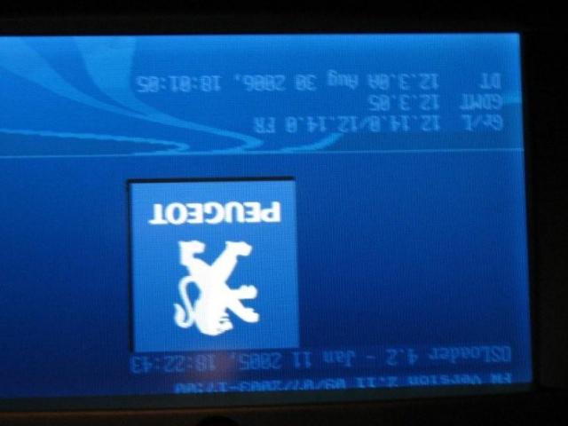

Just une photo du rt3à l'initialisation. Je n'avais jamais remarqué les messages...peut-être est-ce normal ?

Just une photo du rt3à l'initialisation. Je n'avais jamais remarqué les messages...peut-être est-ce normal ?http://www.forum-peugeot.com/mesimages/12237/Lacoste 034.jpg1..jpg
Bizarre ton écran d'accueil. Pas seulement parce qu'il est à l'envers, mais parce qu'il a du texte et que l'image n'est pas celle qui est habituelement affichée.
Tu as toujours eu cette image? Quelle version logicielle as-tu sur ton RT3? Sur les version récentes, y'a un ciel étoilé et le logo Peugeot a un effet d'ombrage.
j'ai toujours eu ce logo c'est su. Par contre, je n'avais pas de texte. Quant à la version logiciel, je crois qu'il s'agit de la 6.63 de mémoire).
Je regarderai sur mon RT3 en 6.62 dès que j'aurais récupéré ma voiture qui est au garage.
Je confonds peut-être avec l'écran Peugeot du RT4. Depuis que j'ai mis la modification des écrans de démarrage dans RTxMapEditor, je connais mieux ceux du RT4 que ceux du RT3.
Je reste persuadé que les signaux de balayages envoyés à l'écran sont incorrects. Ils passent très certainement par le connecteur entre la carte processeur et l'écran.
Par contre, l'affichage du texte montre un problème au niveau de la carte processeur. Est-ce que les 2 sont liés? sans doute. Est-ce qu'un connecteur mal branché ou corrodé peut expliquer les 2 problèmes? Je ne sais pas.
En plus du connecteur mal branché, on peut penser à un problème plus important sur la carte CPU, surtout si les signaux de balayages sont gérés par le processeur, pas juste par une résistance.
Mais faute d'avoir un écran RT3 démonté devant moi je ne peux pas vérifier.
