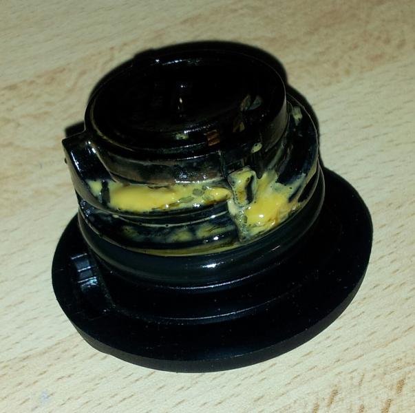

Bonjour a tous
je re ouvre ce post car depuis...j ai eu un jdc hs en novembre 2014...donc remplacement jdc + pompe a eau + courroie...
depuis la voiture a parcouru a peine 1000 kms et quelle surprise aujourd'hui en ouvrant le bouchon...j ai une belle mayonnaise dans le bouchon d huile moteur...
Rien sur la jauge, rien dans le vase d expansion (ps:le garage a mis 15% de plus que le niveau max..??)
d apres vous est ce problematique ? Ou est ce une accumulation importante de condensation suite a la reparation et au niveau de liquide de refroidissement important?.
Merci beaucoup .
Bonjour a tous
Merci beaucoup .
http://www.forum-peugeot.com/static/mesimages/34022/201503081728371.jpg
Bonsoir :)
Par précaution, tu nettoies bien le bouchon, tu vérifies le niveau : huile, et liquide de refroidissement, sur une surface bien plane, et tu recommences la vérif au bout d'une semaine, selon le kilométrage que tu effectues, donc environ 2 à 500km !
si ton kilométrage est insuffisant, tentes le de le faire dans ces km là, pas que la fuite s'agrandisse d'un coup !
Si tu retrouves la mayo et que le liquide a baissé un tout petit peu, tu sauras, que tu n'as plus qu'à recommencer le joint de culasse ! il y aura une fuite, certes minime, mais fuite quand même !
Vérifies aussi que le garage soit toujours là, car ce sera à lui de la refaire... sauf si tu mandates un expert et que la réparation soit effectuée ailleurs... !
as-tu une assistance juridique ?
elle va t'être utile en cas de mayo !
Bonne soirée :)
Bonjour et merci ...
En gros dimanche j'ai nettoyé le bouchon + tout ce que je pouvais sur le cache;
et Lundi soir apres 20kms...rebellotte...De nouveau de la mayonnaise...
RDV au garage (un officiel); qui m'annonce qu'il faut refaire une vidange d'huile; qui n'apparait aps sur la facture du JDC...donc +94euros.
Je vais donc regarder ce qua cela donne...mais apres 5kms j'ai deja un fond de mayo au fond du carter...ca ne me rassure pas du tout...A moins que ce soit de la vieille mayo planquée sous le cache...
ps: j'ai la temperature moteur a 90° en roulant et 95-100° a un stop....avant ce JDC c'etait largement inferieur à 90° par tous les temps...est ce normal ?
Un grand merci a tous
Bonsoir a tous,
me revoici...bilan d un passage chez peugeot:
- il semble que la mayo soit due a une vidange d huile moteur qui n aurait pas été faite apres le remplacement du jdc...donc nouvelle vidange..et depuis 300kmsil n y a presque plus rien...cool
- par contre la voiture montait a presque 100degres...constat= remplacement en garantie du calorstat (neuf mais defaillant)
et depuis...
- la voiture est a 95° en roulant, le ventilos se declenche bien mais ca ne descend jamais en dessous de 90°...
- le niveau du ldr est constant, pas de mayo dans la culasse, ni a la jauge...cool
Par contre _ et c'est la que je demande vos avis SVP_ j ai une forte odeur de culasse chaude apres seulement quelques kms...on dirait un vieux moteur qui chauffe suite a un manque de Ldr..ou que j ai tiré sur tous les rapports comme un malade..
cette odeur reste presente10mn apres arret du moteur, le carter plastique en haut du moteur est bouillant...
d ou ma question: avez vous deja connu ce type de probleme ?
Une idée de quoi cela pourrait venir...un produit qui serait toujours present 1500kms apres le remplacement jdc, courroie de distrib, pompe a eau, calorstat...
Merci beaucoup. ..je ne suis pas rassuré du tout...
