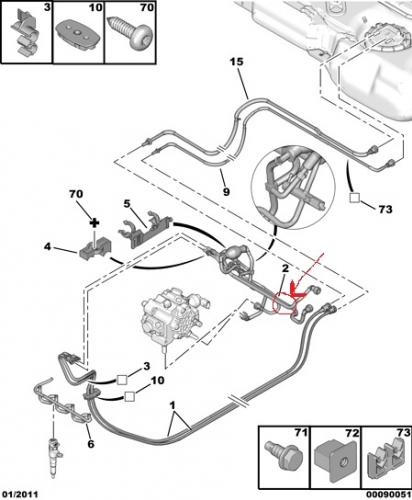

voici une vue du faisceau en carburant et un marquage où généralement les tuyaux sont abimé et ce par frotement et il suffit d'une mauvaise manipulation pour croquer un tuyau (en plastique pas tres souple).
bon maintenant il me reste plus qu a essayé de me repérer sur ce plan , deja situé ou son les raccord du filtre a go et la poire , pas très évident

voici une vue du faisceau en carburant et un marquage où généralement les tuyaux sont abimé et ce par frotement et il suffit d'une mauvaise manipulation pour croquer un tuyau (en plastique pas tres souple).http://www.forum-peugeot.com/static/mesimages/51840/00090051.jpg
sur ce plan j arrive pas trop a me reperer , mes la partie entouré en rouge est une partie fragile d après ce qu il y a écrit , serais ce la partie qui se situe en dessous le filtre a GO a tout hasard
les tuyaux de carburant ne sont pas en dessous du filtre à GO, mais bien en dessous du filtre à AIR!!!!!
la poire d'ammorçage est à gauche du filtre à air, et à droite se trouve le filtre GO qui ne doit doit pas être démonté pour accéder aux tuyaux de GO. et pas de joint pour le filtre à GO, monobloc.
