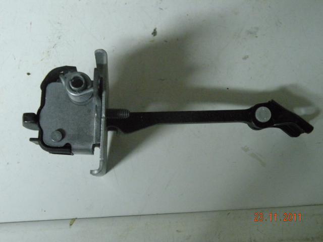

J'irai voir moi. L'arrêt de porté cest à dire?

bonjour
c'est ce qui permet d’arrêté la porte lors de l'ouverture.
