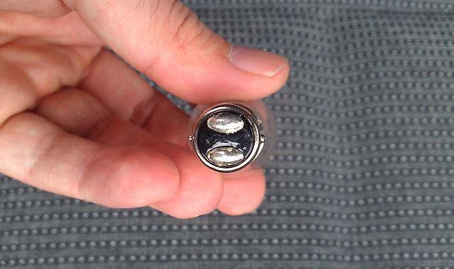

Bref je démonte donc la platine du feu AR Gauche (voir photos) et décide de gratter les contacts qui sont un peu oxydés et ensuite de changer une ampoule dont le filament à l'air un peu fatigué.
Et là surprise (voir photos) je ne peux pas remplacer l'ampoule d'origine par une ampoule que j'ai dans ma boîte à ampoules de secours ???? :pt1cable:
Regardez plutôt:
Il y a bien 2 plots à chaque fois sur ses photos ?

J'avais eu le même soucis, les ampoules vendues dans les grandes distributions ont des plots à 180°
l'empreinte des ampoules d'origine ne sont pas les mêmes. 120 ° 240 °

En fait il n'y a pas encore d'ampoule claquée, mais il y'en a une (celle en premier en photo avec les plots décalés) qui a le filament en mauvais état, donc j'ai essayer de la changer pour voir, et là surprise !! Comme vous pouvez voir sur la photo de la deuxième ampoule, les plots sont a 180° et en effet lorsque je regarde moi aussi sur oscaro, elles sont toutes comme celle-ci. Aucune sur le site n'est décalée comme mon ampoule d'origine !!!
