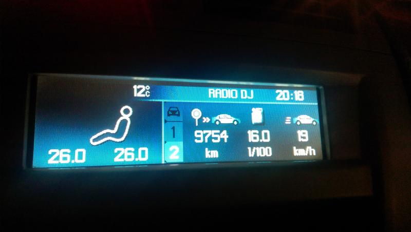

Et enfin sur le petit ecran sur la console centrale en temps normale quand ca déconne pas j'ai ça, conso de 16 ou 16,4L en instantanée...
Oui aux 100 km mais ca reste à 16, ou 16.4L que je trouve pas normale pour une 2.0L essence, c'est plus la conso de la V6 lol
c'est surtout que là elle est basé sur les 9700 (et j'en passe ^^) dernier bornes. Se qui pour moi veux dire que ta voiture a dut en prendre plein la gueule pour avoir une tel conso moyenne sur 9700klm (pas bon signe du tout ça ! sa sens la voiture mal traiter et qui risque de te couter chère)
Remet le à zéro et voie ensuite la conso selon "TA" conduite ! Te base pas a celle de l'ancien proprio.
Sur une même voiture, la conso seras différente par rapport a chaque conducteur.

Apres le passage a la valise, j'ai disons perdu certains des commandes, a present je dois appuyer sur le bouton de droit en haut pour avoir la consommation etc, il y as moyen d'avoir de nouveau ce meme affichage comme indiquer ici svp ?
La conso as pourtant baisser de 16.4L a 9.2L :bounce: , je la trouve toujours haute ( rouler a 90/110 sur autoroute pendait plusieurs kilometres, j'ai pas pu descendre plus bas que 9L ) mais bon je verrais cela une fois la nouvelle pompe installer :jap: .
Pour une essence 9.2l sur autoroute je trouve ça respectable ... Faut pas s'attendre à beaucoup moins même avec une pompe a essence neuve! Sinon fallait opter pour un diesel :lol:
Sinon pour ton problème d'affichage, tu n'as rien perdu il faut juste que tu appuie sur le bouton "TRIP" sur l'autoradio.
Il y a différente possibilité niveau affichage. Tu a le choix entre l'affichage conso, autoradio (liste des stations ou piste de lecture des CD, ou clim). Chaque mode d'affichage à son bouton d'activation. (TRIP, CLIM, RADIO) en tout cas sur mon RD4 s'est foutu comme ça.
