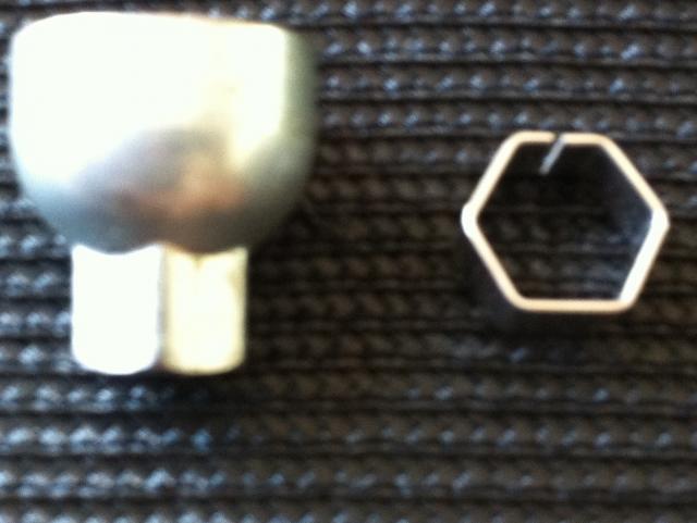

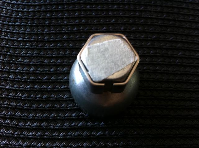

la bague en plus que tu as a une forme d'hexagone??
si oui c'est pour les peugeot précédentes générations où les vis étaient en 19 alors que maintenant c'est du 17.
c'est pour mettre sur la douille pour augmenter le 6 pans en 19
oui il faut bien faire attention à ce que la douille ne rippe pas sinon après on risque de ne plus pouvoir desserrer les vis antivol.
j'utilise une clé en croix plus facile pour rester dans l'axe
:???: :???: Quelle bague en plus :???: Je n'ai pas eu cet accessoire inutile !
voici la douille avec la bague montée:
et la photo de la douille avec la bague:
pour ton 3008 cette bague ne sert à rien.
c'est juste pour les 206,306...
