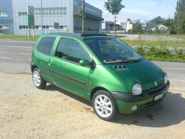

les jantes (en 14 je suppose) dont tu parles c'est celle là ?
(image trouvée sur un autre forum)
http://www.forum-peugeot.com/mesimages/21660/dsc00534vt8.jpg

non, moi je parle de jantes toles, classiques...
je veux pas mettre de jantes alu
c'est en prévision pour mes roues d'hiver...
