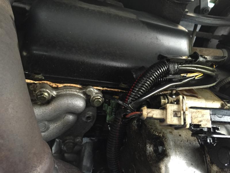

Voici quelques images pour illustrer !

2 pistes :
=> Aux vues des photos il ne semble pas que cela soit du liquide d'assitance de direction .... mais bon passe ta main sous la pompe d'assistance de direction pour voir si elle fuit . regardes egalement l'etat de ton alternateur juste en dessous de la pompe pour voir si il est propre ou pas .
=> une fuite d'huile au niveau du joint de culasse sur la remontée d'huile
qui passe de ce coté du moteur sur le devant ;regarde si le bloc moteur est souillé sur
le coté . La fuite ne peut etre que vers l'extérieur du moteur donc pas de fumée
ou autre . après tu indiques que ton niveau d'huile moteur baisse bas ,meme pas un peu ?

Je ne viserai pas tout de suite un joint de culasse. Autan qu'on puisse voir sur la photo, la jonction culasse bloc coté distribution à l'air plutôt propre.
La fuite à cet endroit m'a plutôt l'air d'une fuite d'huile de direction (c'est le dessous du compresseur de clim qui est gras et la pompe est située juste au dessus de ce compresseur). Vérifiez donc bien le niveau dans la pompe. Bouchon visible en bas à droite de votre photo du bloc moteur. C'est une huile spéciale qu'il faut mettre pour les directions assistées. La même que pour les boites automatiques.

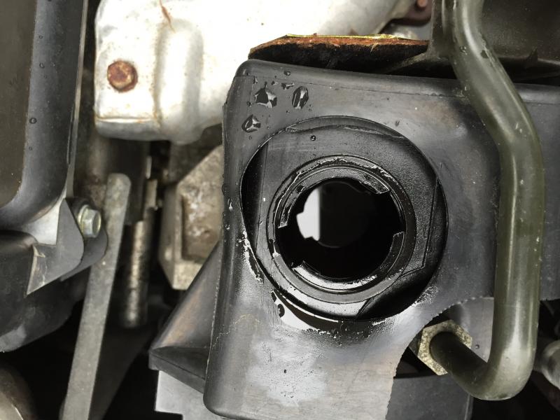

Bon j'ai peut être avancé sur ma fuite, suite à vos remarques j'ai reverifié le niveau de mon liquide de DA, comme vous pouvez le voir sur la photo il n'y a plus rien ! Peut être 1cm de liquide tout au plus ! Je pense qu'en verifiant la dernière fois je me suis fait avoir par le reflet du liquide et je pensait qu'il etait plein ...
Qu'en pensez vous ? J'ai pris des photos d'en dessous la voiture aussi et j'ai remarque aussi que le joint blanc (joint de carter je crois) est pas super et qu'il y a de l'huile dessus ...

--Remplis le réservoir de direction
--Si le niveau baisse rapidement tu as trouvé ta fuite
Remarque : attention l'aspiration se fait par le haut du réservoir et donc s'il n'est pas plein la pompe risque de travailler à sec et se détruire

pour le controle du niveau tu as une jauge sur le bouchon avec 3 graduations MINI, A FROID (milieu) ,A CHAUD (haut) .
Si la fuite est avérée sur la pompe ou sur le réservoir de la DA alors attention aussi a l'alernateur qui est juste en dessous de la pompe , il n'aime pas beaucoup les bains d'huile prolongé ....
pour le carter, cela peut suinté un peu , c'est pas bien méchant .
un changement de pompe est pas bien méchant ; alors essayes maintenant de te trouver un petit garage voir meme une casse auto qui pourrait te monter une pompe d'occase qui correspond a ton moteur car toutes les pompes de 206 ne sont pas identiques ... ;) .
