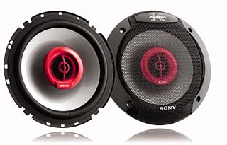

chez nortoto j'avais trouvé des sony Xplod au bon diamètre et tout mais le mec me disais que sony est trop aiguë par rapport a pionner.
je vais chercher encore.
si je trouve je file l'info ;)
