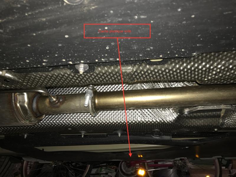

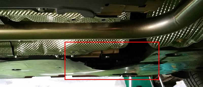

Voici quelques photos. Le cache plastique sous le plancher passager est vraiment voilé, avec une absence de fixation en plein milieu.
Je pense que c'est la porte ouverte à des entrées d'air...
Merci pour vos avis!

C'est vrai que ton cache est vraiment cintré. Il peut se mettre à gigoter sous l'effet du vent.
Lorsque tu essaies de le manœuvrer, bouge-t-il ?

Le cache bouge bien sur la partie voilée.

J'ai scruté mes dessous pour essayer d'y retrouver les tiens et je suis contraint d'écrire que nous n'avons pas les mêmes caches, sauf erreur toute personnelle. La base EMP2 ne doit pas être exactement la même selon les versions de 3008 ou selon les 2 chaînes de production à Sochaux ou selon les sous-traitants des différentes pièces de nos voitures ou ...
En tout cas et sans être un expert, il est évident qu'un goujon avec son écrou et sa rondelle manquent à cet endroit. Le goujon devait être non soudé au départ sur la structure ou mal soudé et il s'est barré ... :cry:
Ton cache est donc tout bosselé car il a souffert de fortes vibrations au contraire des miens qui sont sales mais bien lisses avec de grandes ondulations en fonction de ce qu'ils doivent protéger. :pfff:

Donc la protection manquerait de rigidité (s'il manque vraiment un point de fixation) et se mettrait à "vibrer" telle une voile de bateau distendue (il y a je crois, un terme de marine pour l'exprimer, et toutes proportions gardées bien sûr !) sous l'effet du vent relatif, à partir d'une certaine vitesse...
Ce n'est qu'une hypothèse - aérodynamique - parmi d'autres mais si c'est cela, il est facile d'y remédier :whistle:

Voici les dessous de Madame , tout semble bien en place et bien arrimé , Allure 130eat6 de mars.
Visite chez mon concessionnaire ce jour...
Inspection sous le véhicule et effectivement le cache qui protège le côté passager a été monté comme un cochon et il est complètement cintré. :kaola: Normalement ce dernier peut être réglé pour qu'il plaque parfaitement sur le dessous de caisse.
Vu son état, le chef mécano passe commande d'un nouveau cache et me le change la semaine prochaine.
Nous sommes peut être donc sur l'explication de ces vibrations, je l'espère...

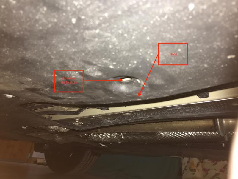

J'ai été faire un tour sous mon véhicule et j'ai vu ça plutôt au niveau du passager arrière droit.
Le cache apparait déformé au lieu d'être bien plat ? est-ce normal ?
Est-ce que c'est le même problème que Jeanjo ou Bruneto ou bien est-ce encore autre chose ?

Je sort de mon CC et ils n'ont aucuns dossiers Peugeot en cours. Ils ont ouvert un dossier et demander une solution aux ingénieurs. En attendant ils ont calé la plaque avec de la mousse. Mais ils sont très étonnés de ce trou en plein milieux de la plaque. Pour eux le vent s’engouffre là.
1 ere photo, ont voit la cale (désoler pour la qualité pas pus faire mieux.

Non, c'est pas normal. Il donne l'impression que les fixations sont "décalées".
Je retournerais chez mon CC car ceci est un problème.
Pareil que vous, j'ai une sorte de bruit sourd côté passager comme un plastique qui vibre.
Mon cache à moi est bien plat, par contre, il y a 2 trous centraux qui n'ont pas de fixation. Étonnant de faire un moulage et de pas y mettre une vis ou un clips.
J'hésite à le ramener si Peugeot n'a pas trouver de solution.
