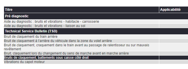

service box http://public.servicebox.peugeot.com/pages/index.jsp
créer un compte bidon
les rubriques payantes....
DIAGNOSTIC
Fonction
Symptôme....etc
C'est dommage, on pourrai savoir ce que Peugeot préconise....

J'ai trouvé ceci dans le service box peugeot.
J'en déduis que le problème de vibration du plancher a été traité pour les véhicules produits après le numéro OPR 14814, soit les véhicules qui seront construits après le 31/05/2017.... :heink:
Qu'en pensent les experts?
