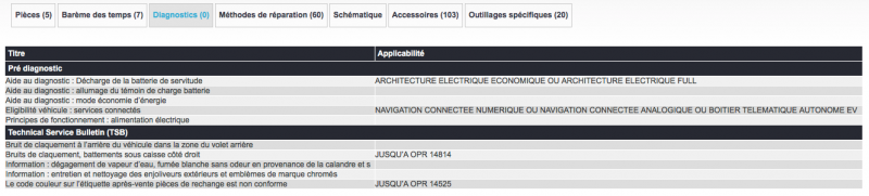

J'ai trouvé ceci dans le service box peugeot.
http://www.forum-peugeot.com/static/mesimages/102085/diagnostic 3008.png1..png
J'en déduis que le problème de vibration du plancher a été traité pour les véhicules produits après le numéro OPR 14814, soit les véhicules qui seront construits après le 31/05/2017.... :heink:

Je confirme que sur mon 3008, le problème "bruit de claquement, battements sous caisse côté droit" est bien présent et sensible à partir d'environ 110 km/h... En plus du bruit, assez dérangeant même avec la musique à un bon niveau, Madame ressent des vibrations aux pieds... pas très agréable sur long trajet !
C'est pas de bol si l'info ci-dessus est exacte, le souci est résolu après l'OPR 14814 et le mien est du 14812 soit fabriqué le 29/05/2017... à deux jours près, c'était bon ! :fou:
Moi, pas de bol, mon OPR = 14812... à deux jours près, c'était bon ! [:kayserino]
