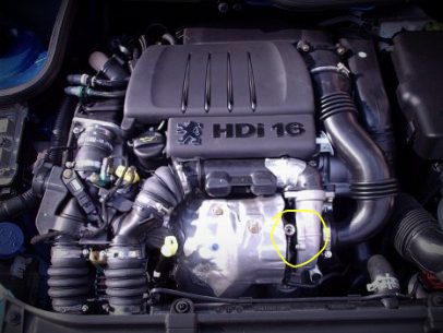

Mais niveau mécanique je connais rien donc y'aurais pas des photos pour que je puisse voir ou se trouve cette fameuse visse.
Merci.

Aurait tu une image du bloc moteur complet plus le marquage de ou se trouve cette vis car je dois partir pour 500 km et j'aimerais vérifier que le filtre ne s'y trouve plus.

Ok ultraspsg et si tu nous la montrais cette fameuse vis ? Avec une 'tite photo ?
Ça aiderait peut être ceux qui suivent ton post ...

Voila Mr JME95 je post la photo avec l'emplacement de la vis.
La vis en question se trouve dans le cercle jaune.
Voila si ça peut aider quelqu'un.

ouep sauf que la crépine n'est pas sur le raccord que tu as entouré mais à l'autre bout du tuyau sur le bloc moteur...........

euh...la crépine est dans le carter moteur et tu ne pe pas la supprimer !!!.... Et le filtre qui est dans ta vis et la vis à l'autre bout du tuyau que tu montre en photo, une dépose des tole pares chaleurs et du catalyseur est obligatoire pour pouvoir y acceder. Dans la vis que tu as entouré il ne dois pas y avoir de filtre normalement.
Non il n'y a pas de filtre je confirme.
oui mais le filtre est à l'autre bout du tuyau!!!!!
celui que tu as entouré on s'en fou
J'ai montrer la bonne durite sauf que on peut pas montrer en dessus des caches.

tu ne comprends pas l'ami,
alors c'est bien le bon tuyau que tu as entouré, par contre le filtre, n'est pas dans le raccord que tu as entouré, mais à l'autre bout, il faut donc démonter les caches etc......... pour accéder à l'autre raccord dans lequel se trouve la crépine et donc l'enlever si il est présent
Oui c'est ce que j'ai dit mais je me suis mal exprimé dans le post précédent.
