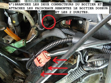

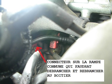

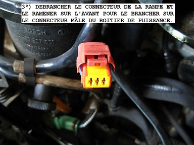

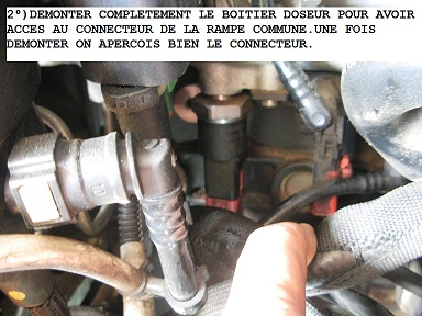

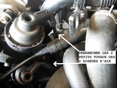

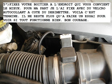

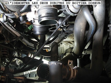

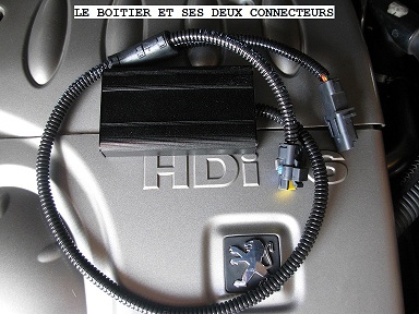

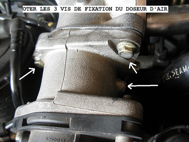

je viens, par ce sujet, vous montrer comment j'ai installé mon boitier additionnel acheté sur internet chez LUSOBOX qui est situé au Portugual.
Prix du boitier: 68€ - 5€ (reduction Forum) = 63€ port gratuit.
Boitier livré avec notice explicative + photo branchement + facture.
Pour toutes questions il y a aussi une adresse mail. ils répondent dans la demi-journée.
Boitier réglable de 1(position minimale) à 10 (position maximale). Pour ma part je l'ai réglé à 6.
Boitier sécurisé pour éviter à la pompe d'injection de travailer au delà des capacités maximales définies par le constructeur. C'est ce qui garanti que le boitier ne provoquera pas d'usure prématurée des organes mécaniques du véhicule.
si le boitier est réglé trop fort, cela provoquera une coupure moteur. Celà veut dire que l'on est au delà du maximum admissible du véhicule. Il faut tout simplement re-régler le boitier moins fort.
A CEUX QUI SONT CONTRE LE FAIT D'INSTALLER UN BOITIER ADDITONNEL MERCI DE NE PAS POURRIR CE SUJET.
PROCEDURE D'INSTALLATION D'UN BOITIER DE PUISSANCE SUR UN MOTEUR 2.2 HDI 16V 136CV
http://www.forum-peugeot.com/static/mesimages/52300/DSCN80.jpg
http://www.forum-peugeot.com/static/mesimages/52300/DSCN81.jpg
http://www.forum-peugeot.com/static/mesimages/52300/DSCN17.jpg
http://www.forum-peugeot.com/static/mesimages/52300/DSCN82.jpg
http://www.forum-peugeot.com/static/mesimages/52300/DSCN83.jpg
http://www.forum-peugeot.com/static/mesimages/52300/DSCN20.jpg
http://www.forum-peugeot.com/static/mesimages/52300/DSCN84.jpg
http://www.forum-peugeot.com/static/mesimages/52300/DSCN85.jpg
http://www.forum-peugeot.com/static/mesimages/52300/DSCN86.jpg
