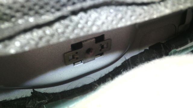

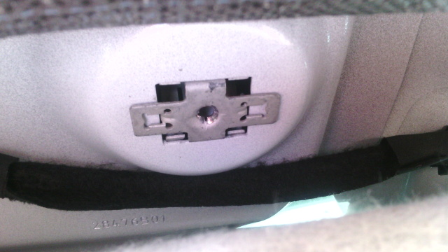

Pose des clips dans les emplacements

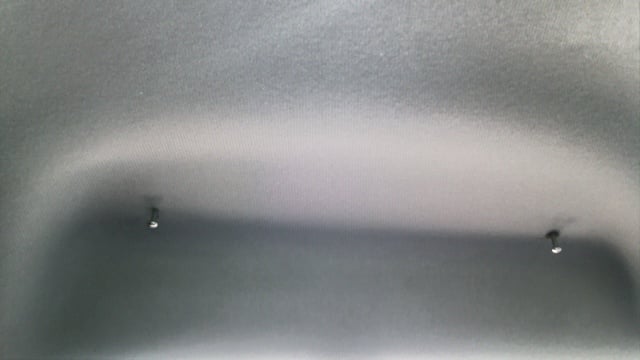

Avec des clous, repérage de l'emplacement de la vis des fixations du range lunettes

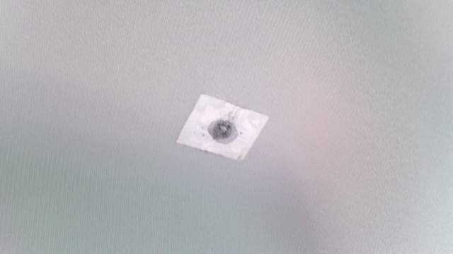

Vissage provisoire d'une fixation, en mettant en dessous de l'adhésif double face pour repérer les découpes à faire dans la garniture

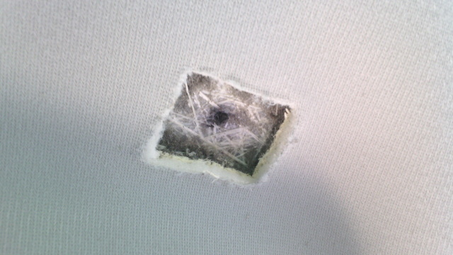

Découpe de la garniture

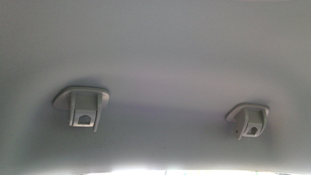

Pose des fixations

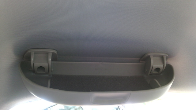

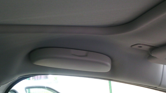

Vu du boitier posé
Pas mal non ?
Pose des fixations
Vu du boitier posé
