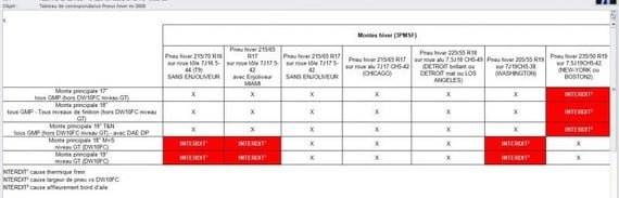

Ok mais c'est les dimensions des pneus été pour le 3008 sans le grip control. Peugeot n'a pas homologué de 3008 avec grip control et des jantes 19" donc théoriquement, si la voiture a le grip control, on n'a pas le droit de monter du 19''.
Après c'est la théorie, vue que la taille existe dans le catalogue Peugeot, je vois mal un expert ou le ct croiser les options avec la taille des pneumatiques.
Peugeot n'a peut être pas voulu se donner la peine de l'homologuer pour encore économiser des sous mais si le Grip Control 19" fonctionne en Chine, je ne vois pas pourquoi en France il ne marcherait pas.
Vous faites ce que vous voulez avec votre grip control et vos 19 pouces... Mais le jour où vous aurez un pépin, vous allez raquer, les assurances aiment bien chercher la petite bête pour ne pas nous rembourser.
Alors explique nous pourquoi sur le tableau d'origine Peugeot, il est indiqué que sur un GT 18 m&amp;s il est possible de mettre du 19? :pt1cable:
Si l'assurance bronche (ce qui m'étonnerait) présente ce document a ton avocat.
Le tableau n'est pas top qualité au départ. Celui-ci est un poil mieux en cliquant dessus

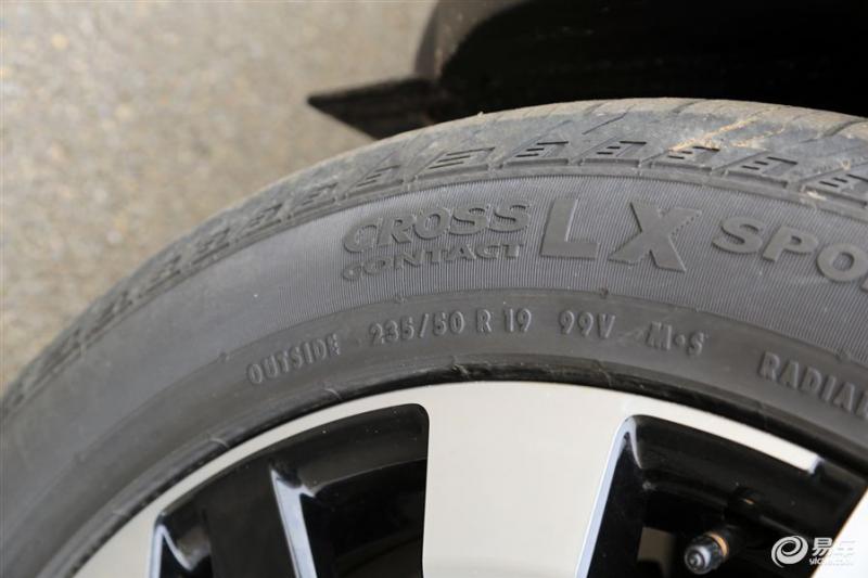

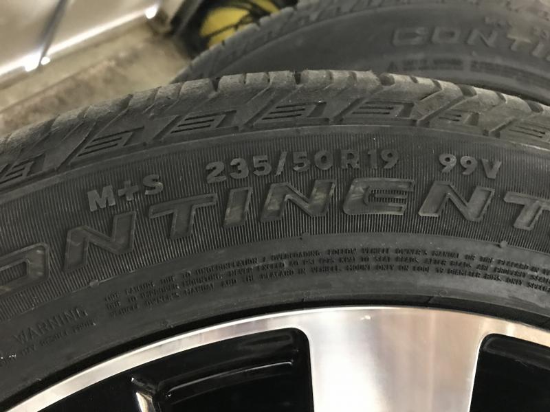

Ok, c'est la version chinoise.
Il ne s'agit pas du même pneu. La version française avec grip control est équipée avec le conticrosscontact LX2 en 225/55 R18
En 19" c'est le conticrosscontact LX Sport qui n'existe pas dans la dimension du LX 2 en 18". La 1ère dimension est en 235/50 R18
Tous les deux sont des pneus SUV/4X4 été M+S pas vraiment adaptés pour la neige.
