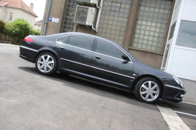

moi je kiff celle ci ;)
tu va les acheter ou ? moi a lepoque javais acheter sur lecoincoin dans les 400eur les 4 livré
