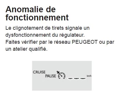

Le clignotement est signe d'un problème.
Le régulateur n'est pas intelligent au point de s'inhiber selon les conditions climatiques, faut pas rêver.
Sur ma 308, ça marche même par temps froid.
Mercredi soir en belgique, 3°C, alerte risque de verglas et régulateur actif en fonction sans problème.
http://www.forum-peugeot.com/static/mesimages/83792/xxx.jpg1..jpg
Elle cause quand elle veut pas l'allumer, et elle clignote quand il ne fonctionne pas :pt1cable:
